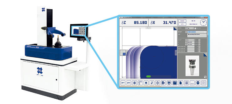

加工現場での省力化の工夫の一つとして、加工前の工具セットの外段取りが有効です。工具を加工機に正確に取り付けることは、加工前においてとても重要です。仕上り品位の向上はもちろん、工具自体の摩耗進行も安定し、長寿命化にも直結するからです。
ただ、機械主軸に取り付けた状態で、ダイヤルゲージを当てながら人が数値を読み取るといった内段取りをしていると、その間は機械を止めなければなりません。すると、生産は停滞し、機械稼働率も低下してしまいます。大事な工程とはいえ、生産性にとってマイナスとなる要素はできるだけ省きたいものです。
そこで、加工前の工具セットを自動化して機外で行なえば(=いわゆる外段取り)、効率よく機械を生産活動に充て、稼働率アップを目指すことができます。また、機械化を図る際には、人による測定判断に差が出やすい投影タイプではなく、高性能カメラによる自動刃先認識システムを活用するとより有効です。

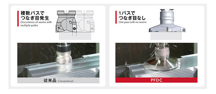

プレートやブロック材など、広い平面を削り出す加工には正面フライスカッタがよく用いられます。この場合、カッタ径はより大径であるほど、相対的に刃数も増え、パス回数も少なく済むため加工能率向上を図りやすくなります。と同時に、各パスのつなぎ目ごとに発生しがちな外観上のスジ・段差も減らせるため、仕上り品位においても有利となります。ただ、大径となればカッタ重量も当然重くなるため、取り付け可能な機械主軸が大型機(BT50等)に限定されてしまいます。小型主軸機しか保有していない環境では、あきらめるしかないのでしょうか?
近年では、主軸への取付け重量制限をクリアする薄型・軽量仕様の「BT30でも使える大径カッタ」が登場し、従来では難しかったφ125といった大きなカッタ径も小型主軸機で実用可能となってきました。

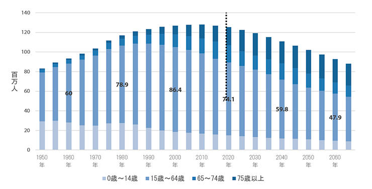

上記グラフは経産省の資料でございます。ご存じのように、日本の人口は減少傾向にあり、15~64歳のいわゆる労働人口と言われる世代の人口の比率も減少していくことが予想されております。
そんな中、日本のものづくりにおいては「人の介在無に如何に生産性を高められるか?」が鍵でございます。玉手箱でも省人化や省力化について触れておりました。
