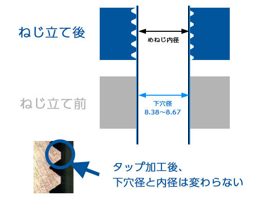

切削タップ
切削タップ
切削タップの谷の部分の径は、下穴径よりも小さく設計されているため、加工中でも削ることはしません。よって、加工後のめねじには下穴が削られないまま残った箇所が必ず発生します。
ここはめねじにとって最も内側の径=「内径」となります。そもそもJIS規格にはこの内径について、呼び、精度ごとに最小径・最大径が決められています。ですから切削タップの推奨下穴径は、このめねじ内径の最小径・最大径をそのまま流用しています。
タップ加工前に正しく下穴設定すれば、同時にめねじ内径も確保できてしまうわけです。ですから、タップ加工後に内径の合否をわざわざチェックする必要がなくなります。よって、切削タップ加工後はねじ用限界ゲージGPNP等での有効径チェックのみを行うことが一般的です。

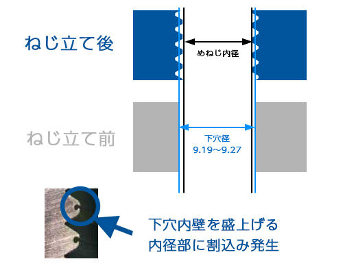

転造タップ
転造タップ
ところが、転造タップの場合は下穴の意味合いが異なります。
タップのねじ山が下穴内壁をぐっと押し広げると、材料が谷に流れ込み、盛上げながらめねじを形成します。タップ加工後は独特の「割込み」が内径部にでき、加工前の下穴径はどこにも残りません。
最新の転造タップは、一昔前までは無理だった硬さのある調質鋼も加工対象としてカバーしています。当然、軟鋼とは材料特性も盛上がり方も異なる中で、めねじの内径および有効径が、きちんとJISの寸法規格をクリアできることを見越した下穴を設定しなくてはなりません。
当社では転造タップの推奨下穴径を設けておりますが、切削タップとは異なり、こちらはあくまで「目安」にすぎません。ですから、仕上がっためねじが規格を満足できていることを確認しつつ、適正な下穴を決定していくプロセスが必要です。確認にあたっては有効径チェック用のねじ用限界ゲージGPNPに加えて、内径チェック用のプレーンプラグゲージPPを活用いただくとよいでしょう。
なお、転造タップは各メーカでねじ形成のノウハウが反映されるため、推奨下穴径の値が異なります。あらかじめ下調べしてからお使いくださいね。
