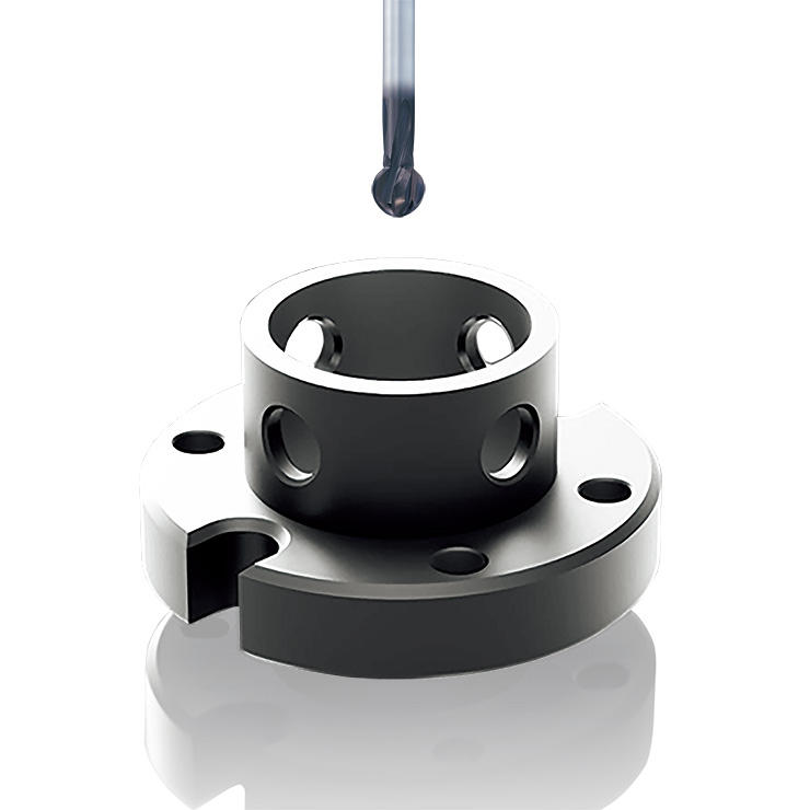

例えば、下図のように刃先が球状で首細の工具を用いれば、切れ刃がぐるりと回り込んでいるため、多方向への切削作用が活かしやすくとても便利です。
加工物の表面側のバリ除去はもちろんのこと、パイプ奥の交差穴など、入り組んだ加工形状であってもうまく干渉を避けながら潜り込ませ、狙った箇所に沿って走らせることで的確にバリ除去処理することができます。動画で実際に加工する様子をご覧いただくとわかりやすいでしょう。
最近は、機械加工でのパス出し(プログラム)も手軽に対処できる環境が徐々に普及しつつありますので、人の手による非効率なアナログ作業から脱却し、機械化がよりいっそう目指しやすくなっています。
