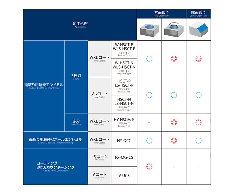

さて、当社で展開している面取り加工用工具は大きく分けて2種類あります。
・軸方向への突き加工により、穴の口元に面を設ける用途
⇒ドリル(リーディングドリル)・カウンターシンク類
・主に横引き加工によりワークのエッジを除去する用途
⇒エンドミル・カッタ類
お客様からもしばしばご相談をいただくのですが、エンドミル系工具で軸方向への穴面取りは決してできないわけではありません。対してドリル系工具での横引き加工は推奨しておりませんのでご注意ください(心厚が小さく、横方向への剛性不足)。
ハイプロ面取り工具シリーズ選定表
ハイプロ面取り工具シリーズ選定表
また、工具仕様の角度表現にもご注意ください。
ドリル(リーディングドリル)・カウンターシンク類は「先端角」で、エンドミル・カッタ類は「テーパ半角」でそれぞれ表します。くれぐれも工具選定時に混同しないようにお気をつけください。

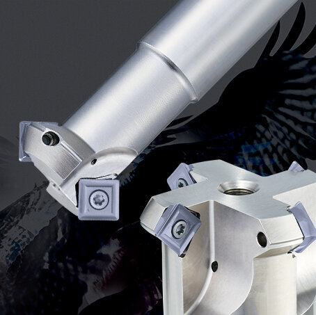

閑話休題、今月のイチオシは先月発売となりましたPMENでございます。PMENはOSG-PHOENIXの面取りカッタでございます。ピーメンと呼んでくださいませ。詳しくはこちらを参照いただければ。
「1粒で2度おいしい」~その1~
PMENは、表面取りと裏面取りが可能な面取りカッタでございます。

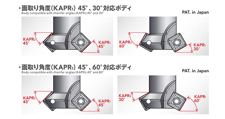

PMENは、1台のボディで2種類の面取り角度にご利用いただけます。

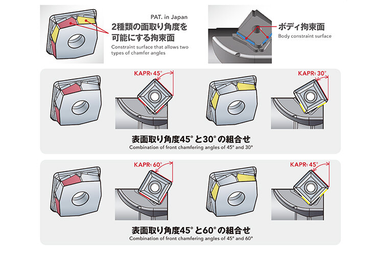

しかも、インサートは共通。そのからくりは、インサートの拘束面にあります。百聞は一見に如かず。こちらをご覧ください。下図の通り、インサートの拘束面には、2種類の面取り角度を実現できるように、2種類の拘束面を有しております。
インサートの拘束面とボディ拘束面との組合せにより<br>1つのボディで 2種類の面取り角度の設定が可能
この機能を使い分けることで、45°、30°対応カッタでは、45°と30°の面取り角度を、45°、60°対応カッタでは45°と60°の面取り角度を実現するのでございます。
