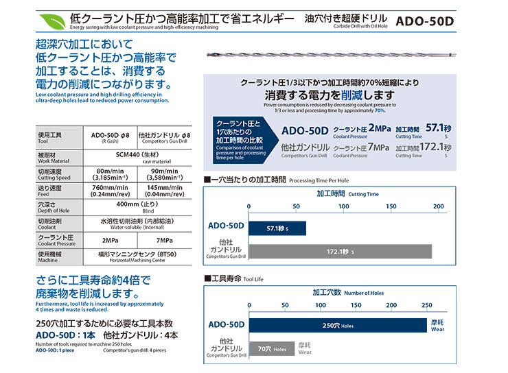

深穴ドリル加工
穴深さがドリル直径からみて5倍(=5D)程度までであればそれほど深くはなく、加工自体もさほど難しくありません。しかし、これが10D超えともなると状況は大きく異なります。
切りくずの体積と重量が増え、外へ排出するための道のりも長くなります。さらに、切れ刃に切削油が届きにくくなり、刃先に切削熱が溜まって切れ刃が軟化し、性能ダウンしてしまいます。
こうしたケースでは、油穴付き工具(内部給油)が非常に有効です。切削油を刃先に直接供給でき、冷却効果や切りくず排出作用が高められます。
特に、40Dや50Dといった超深穴レベルでは効率的に吐出量が確保できる、より大型の油穴を備えた仕様が開発されています。安定加工ができるのはもちろんのこと、環境面においても高いクーラント圧が要らなくなるため、ポンプ稼働のための消費電力の低減につながります。さらに、工具寿命もアップしますので、廃棄物の削減や工具交換のための機械停止時間を減らせるメリットが期待できます。

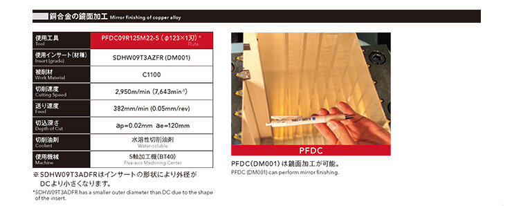

平面のフライス加工
燃費を向上させる、持ち運びをしやすくするなど、ユーザーのニーズに対応するため、加工部材の軽量化志向が高まっています。従来は鋼材であったものが、非鉄や樹脂に置き換えられるケースも増えています。
板状のプレートのような広い平面の削り出しには、一般的に正面フライスカッタがよく用いられます。当然ですが、そのカッタ径が大きいほど、一度に削ることができる面積も増えます。そのため、ワーク全面を削るのに要するパス回数も減らすことができます。
ですがそのぶん、カッタ重量が重くなり、セットできる機械主軸も大型機に限定されてしまいます。また、重いカッタを動かすためには多くの消費電力も費やすことになります。
こうした課題に対し、近年では小型機にも取り付けできる薄型・軽量の大型カッタが開発されています。大型機での使用と比べて、消費電力の低減を図ることができます。
また、あわせて、その際に仕上り精度の高いインサートを選定すれば、最終仕上げまでに要する手間(磨き・バフ掛け工程など)を省くことができるため、環境負荷の低減がいっそう高められます。

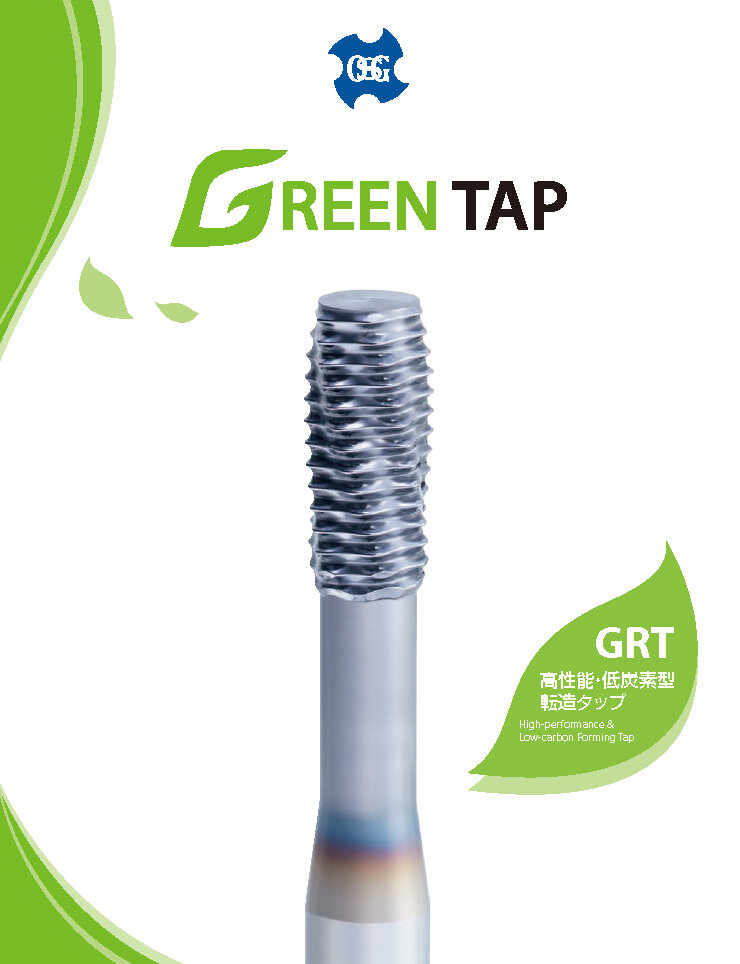

その名もGREEN TAP(以下GRT)でございます。あ、お風呂とかキッチンなどの建築用金属製品製造業のL○X○Lさんと、ウィスキーやビール他飲料製造メーカのS□nt△ryさんが開発したサービス“Greentap”ではございませんのでご注意をm(__)m
まずは、こちらをご覧いただきたいと存じます。

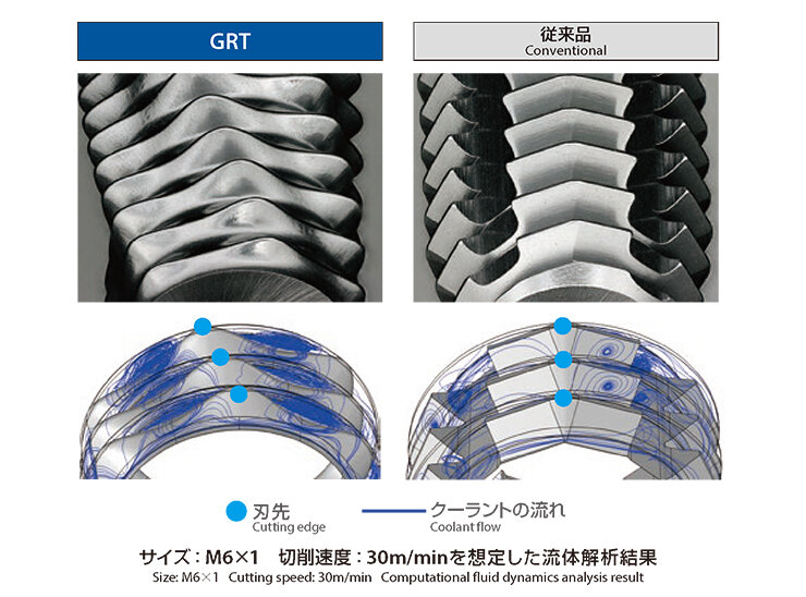

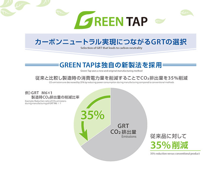

1. 作り方を変えました
GRTは独自の新製法を採用し、従来と比較し消費電力量を削減することで排出される二酸化炭素量を35%削減した低炭素型製品でございます。続いてこちらをご覧ください。

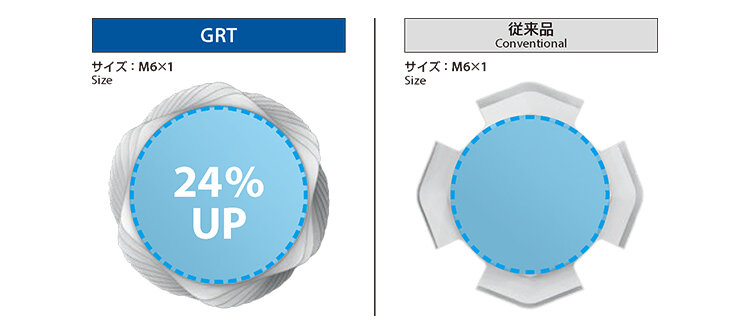

2. カタチを変えました
GRTは、独自の新形状の転造タップでございます。最も発熱する刃先付近に多くの切削油剤を供給することで冷却効果を高め、耐久性を向上させてございます。加えて、心厚が大きく耐折損性を向上、バラツキのない高い耐久性を実現いたしました。

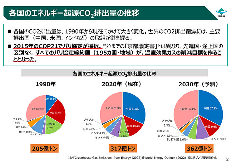

以下は、2024年2月14日に環境省地球環境局が発表しました「国内外の最近の動向について(報告)」の「各国のエネルギー起源CO2排出量の推移」の資料でございます。
出典:環境省ホームページ(https://www.env.go.jp/content/000198600.pdf)
2020年の世界総計は317億トン、日本はその3.1%、約10億トンを占めるとのことでございます。

このように考えますと、少々飛躍した物言いかも知れませんが、GRTをお使いいただくことは、製造現場のサステナブル化に繋がると自負するものでございます。GRTが、カーボンニュートラルに向けて製造業が変わる一助となれば幸いでございます。GRTの詳細はこちらでご確認下さい。
