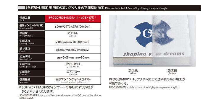

例えば、水族館の水槽などに使われるアクリル樹脂の高い透明度の確保要求にも、バフ掛け工程抜きで、フライス加工のみで済ませることが可能です。
