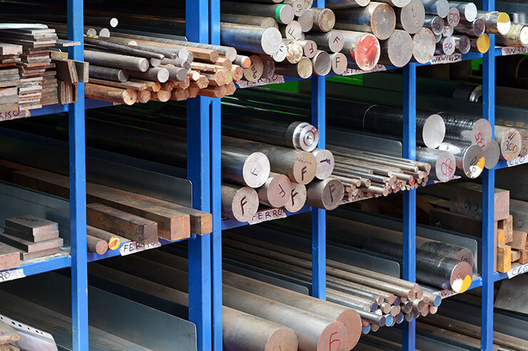

さてその中に出てくる元素記号Feは「鉄」であることはご存知ですよね?鉄筋コンクリート、鉄骨造り、鉄板焼きの鉄板、鉄棒など……代表的な金属として、暮らしの中でもよく目にしますね。
ただし鉄だからといってそれら全てFe100%なのかというと決してそうではありません。
純鉄の場合を除き、実際のところは鉄をベースとして、炭素(C)をはじめ、マンガン(Mn)やケイ素(Si)など様々な元素をブレンドして作られた「合金」であることがほとんどです。一般的にこの合金は「鋼(はがね)」あるいは「鉄鋼」とよばれます。
例えば鉄骨建材にはコシ・しなりのある性質を備えた一般構造用鋼、キッチン回りには錆びにくい特長を生かしたステンレス鋼(特殊鋼)、というように用途に応じたいろんな特性の鋼がたくさん存在し、切削工具での加工ニーズもいっぱいあります。

そもそも、工具選びにおいて相手となる材料=被削材の情報は、できるだけ詳しく確認しなくてはならないマストな情報です。「合金鋼SCM435、硬さ20~25HRCについて……」と、具体的な材料名・材料特性(特に硬さ)の情報があれば、より的確に判断できます。
さて、昨今は鋼だけでなく、非鉄金属(アルミ・銅など)、金属以外(樹脂・ケミカルウッドなど)、脆性材(セラミックスなど)といった、多種多様な材料が世の中に出回っています。
特に、新種の材料ともなれば、当社でも全く知見が備わっていないケースも当然あります。こんな時、ベストかどうかはわからないまでも、せめてベターな可能性を見出すには、似た特性を持つ材料や、他工程で使用した工具の加工具合を参考にするのも手です。

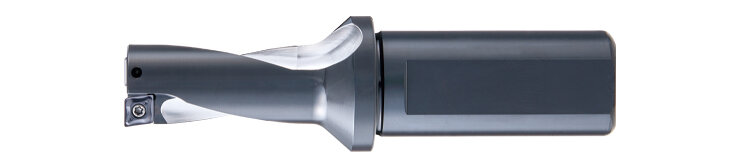

その1)インデキサブルフラットドリルPDZ
ソリッド工具からインデキサブルにすることで廃棄物を大きく削減!
こういった、2つの刃が繋がることで一つの刃を成すモノをインデキサブルにするのはとても難しいものでございます。手前味噌で恐縮ですが、我が社の開発者を褒めてあげたい(笑)

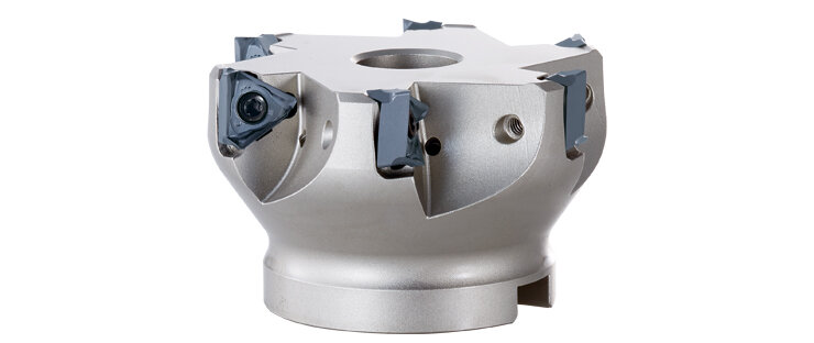

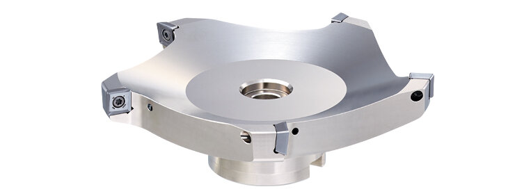

その2)ディスクカッタPFDC
軽量だから、小型の加工機で使用可能、加工中の消費電力を削減!
従来BT40のマシニングセンタで行っていた加工が、BT30のマシニングセンタで行えるようになれば消費電力は大幅に削減されますよね。次世代の軽量カッタは樹脂製になるのかしらん?と妄想が…(^^;あ、こちらのカッタはアクリル等の樹脂加工でも威力を発揮いたします。

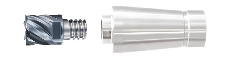

その4)数あるPXMシリーズの中から多刃のPXSM
多刃であることで、時間あたりの生産性を大幅に向上!
製品1つあたりの加工に要す電力消費を削減できた上に、工具の質量は変わりませんから廃棄物は増えません。純然に、消費電力を削減することが可能でございます。加えて、専用コレットのPXMCをお使い頂くことで、突き出し長さの短い、工具にとって最適な加工が可能でございます。こうなりますと、至高の高能率加工が可能な上に工具の耐久性向上も期待されます。もし、PXMCが使用可能な加工環境でありましたら、ぜひ採用をご検討頂きたい、小爺、お薦めのアプリケーションでございます。PXMCの詳細はこちら。

まず、その1だに。最初のイチオシは、インデキサブルフラットドリルPDZじゃんね。
ソリッド工具からインデキサブルにすることで、廃棄物がどさまく減るじゃんね!
ほいで、こういう2つの刃が繋がって1つの刃を成すモノをインデキサブルにするのはど難しいらぁ?だもんで、手前味噌だけんど、うちの開発者を褒めてあげたいじゃんね(笑)
次いで、その2ね。ディスクカッタPFDCだに。
PFDCは、ボディがアルミでできとるもんで、どっ軽いじゃんね。だもんで、小さい加工機で使えるもんで消費電力が減らせるだに。
もともとBT40のマシニングセンタでやっとった加工がさぁ、BT30のマシニングセンタでできたら消費電力はものすごく削減されるらぁ?だもんで、もうちょっとしたらプラッチックのボディのカッタも出てくるかもしれん!ってわしゃあ妄想しとるだに(^^;あ、ほいでのん、このカッタはアクリルとかのプラッチックの加工でも威力を発揮するだにん!いっぺん、使ってみりん!

これで最後、どさまくあるPXMシリーズの中から多刃のPXSMだに。
PXSMは、φ10で6枚刃、φ16で8枚刃、φ20とφ25は10枚刃になっとるじゃんね。刃が多いらぁ?だもんで、時間あたりの生産性をすげぇあげられるもんで、製品1個作るのに必要な電力消費が減るじゃんね。でも、工具の質量はほとんど変わらんもんで、廃棄物は増えんらぁ?っちゅう訳で、地球に優しいらぁ?ほんでね、PXMには専用のコレット、PXMCっちゅうのがあるじゃんね。これを使うと、突き出しがど短くなるもんで、工具にとってどっ良い加工ができるじゃんね。だもんで能率が上がって加工がどっ早くなる上に、工具の耐久性があがる可能性もあるだに。だからさぁ、もし、PXMCが使えそうな加工環境だったら、絶対に使って欲しいじゃんね。わし、お薦めのアプリケーションだに。詳しくはこっちを見ておくれん!
