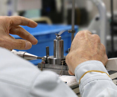

おねじ・めねじ共に規格通りの寸法精度をきちんと満足したものでなくては、適切にはめ合うことができず、機能に影響します。ですから、不良品を流出させないためにも「ねじゲージ」によるチェックは非常に重要です。
しかし、意外と見落とされがちなのが、ゲージは「消耗品」である、という認識です。
「切削工具」であれば使い続けているうちに、面粗さが悪化したり、異音がするなど、工具自体の性能低下を示す様々なサインが現れますが、「ねじゲージ」はほとんどサインが現れません。よって、ゲージの使用頻度に応じた「健康診断」が必要です。

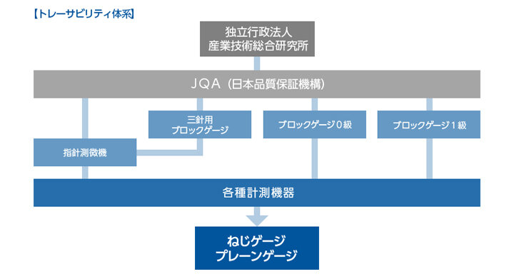

人間の健診で血圧計や聴力計といったいろんな機器が使われるように、ねじゲージ自体の検査にも三針・ブロックゲージ・マイクロメータなど様々な計測器類が使われます。
ここで出た検査結果が規定内に収まっていたなら……合格!よーし、まだまだ使えるぞー。
……と、ちょっと待った!本当にそう言い切れるのでしょうか?
その検査でもし錆びて傷だらけの計測器を使っていたとしたら、判定結果は極めて疑わしいものとなりますね。そうならないためにも、例えばこの計測器が示す10mmは客観的に見ても正しく10mmであると、誰もが認められる環境を整えておくことが校正にとって重要となります。
具体的には、信頼のおける外部機関にて、厳格な状態チェックを受けた効力のある計測器を、常に基準として使うことにより、裏付けができるようになります。
またその外部機関の管理体制が、国家標準に常にきちんとつながっている(トレーサブル)ことを証明できる仕組みを設けることで、さらにデータの信頼度・信憑性が対外的にも向上します。
もちろん、当社はこれら検査・校正・トレーサビリティの一連の体制がしっかり確立していますのでご安心ください。
ねじゲージ校正のトレーサビリティ体系
ねじゲージ校正のトレーサビリティ体系
