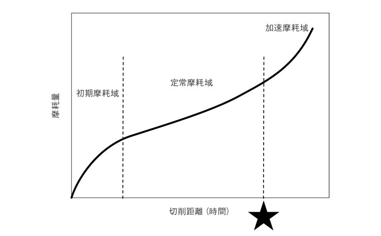

「適切に使われた」工具の摩耗は一般的に下図のように進みます。
一般的な摩耗の進み方
一般的な摩耗の進み方
★印が切れ刃としての性能が発揮できる限界、すなわち寿命にあたりますので、これを超える前に工具交換、あるいは再研磨すべきといえます。

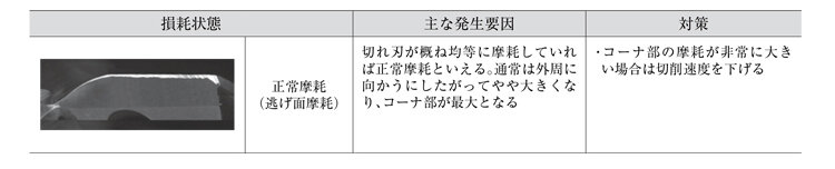

「適切に使われた」ドリルの摩耗進行は「逃げ面摩耗」が主です。数値的にもその摩耗幅がハイスなら0.5mm、超硬なら0.3mm程度といった寿命目安があります。

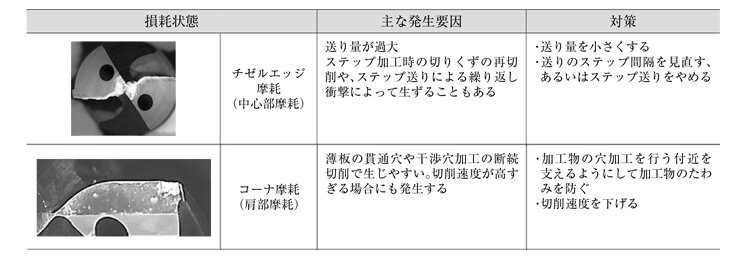

一方、下記は「適切に使われていない」状況下での摩耗例です。
十分な工具寿命が得られないばかりか、肝心な仕上り穴品位の不具合も避けられません。このままなんとな~く先延ばし……はすべきではありません。

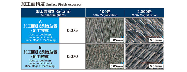

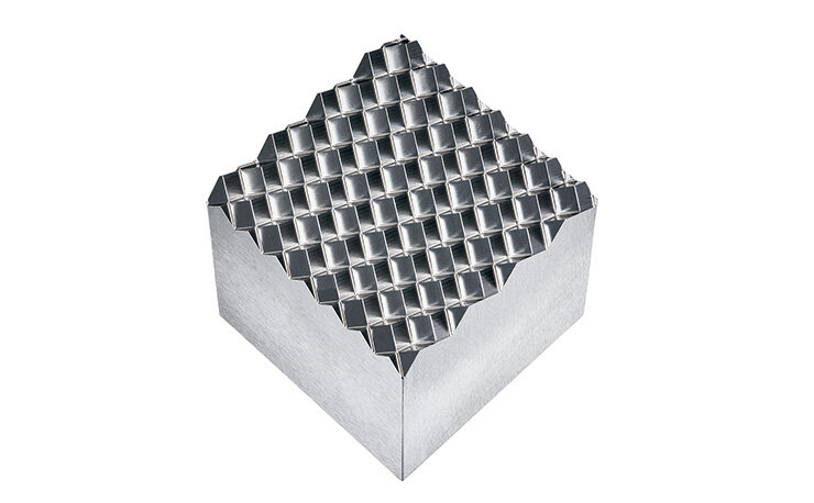

こうした課題の主な要因は、やはり「工具の摩耗」にございます 。特に高硬度鋼の高速加工では、僅かな摩耗が仕上げ精度に直結してしまいます。そこで良い仕事をしてくれるのがCBN-FB2なのでございます。先にご覧いただきました表紙のリフレクタ金型モデルは、CBN-FB2で実際に加工したものでございます。被削材はELMAX(60HRC)で、約7時間30分もの長時間加工後でも、仕上げ面に変化のない良好な結果が得られております。
約7時間30分加工後も変化のない良好な仕上げ面

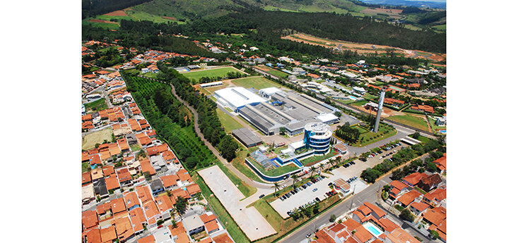

ブラジルサンパウロに本社を構えるOSG Sulamericana de Ferramentas Ltda.(以下OSF)は、2026年に設立52周年を迎えます。OSGの海外法人として、アメリカ、台湾に次いで3番目に設立されました。
ブラジルには約270万人という世界最大の日系人コミュニティがあり、これまでに築き上げたてきた「日本クオリティ」は、多くのブラジル人から信頼と称賛を集めており、「人生で一度は日本に行きたい」と言ってくれるブラジル人も多くいます。OSFでは約400名の従業員がタップを中心に、ドリル、エンドミル等の切削工具及び転造工具を製造・販売しています。
