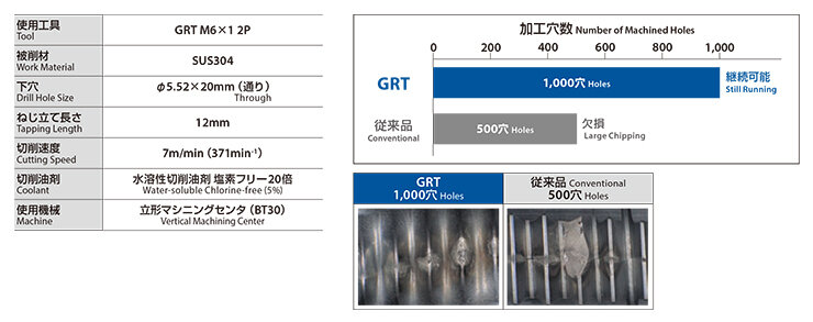

M6×1
M6×1
いかがでございましょう?加工の難しいステンレス鋼(SUS304)加工において、従来品が500穴で欠損してしまったところ1,000穴加工してもなお継続可能という、高い安定性が確認できるかと存じます 。
では、なぜ、GRTはここまで高い安定性を実現できたのでしょうか?
それは、以下に掲げるGRTの特徴的な仕様によるものでございます。
