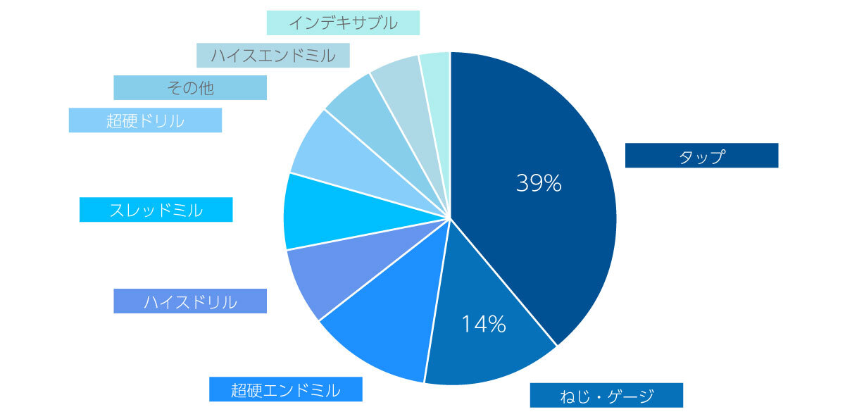

2025年はご利用件数は合計18,212件と、非常に多くのご利用をいただきました。
お客様よりいただく、「ねじのことならやっぱりオーエスジー♡」のお言葉そのままに、製品別割合をみてみますと最多の「タップ(39%)」、それに次ぐ「ねじ規格・ゲージ(14%)」はいずれも「ねじ関連」分野となっています。そしてこの上位2製品のみで過半数を超えています。
コミュニケーションダイヤル相談内容
コミュニケーションダイヤル相談内容

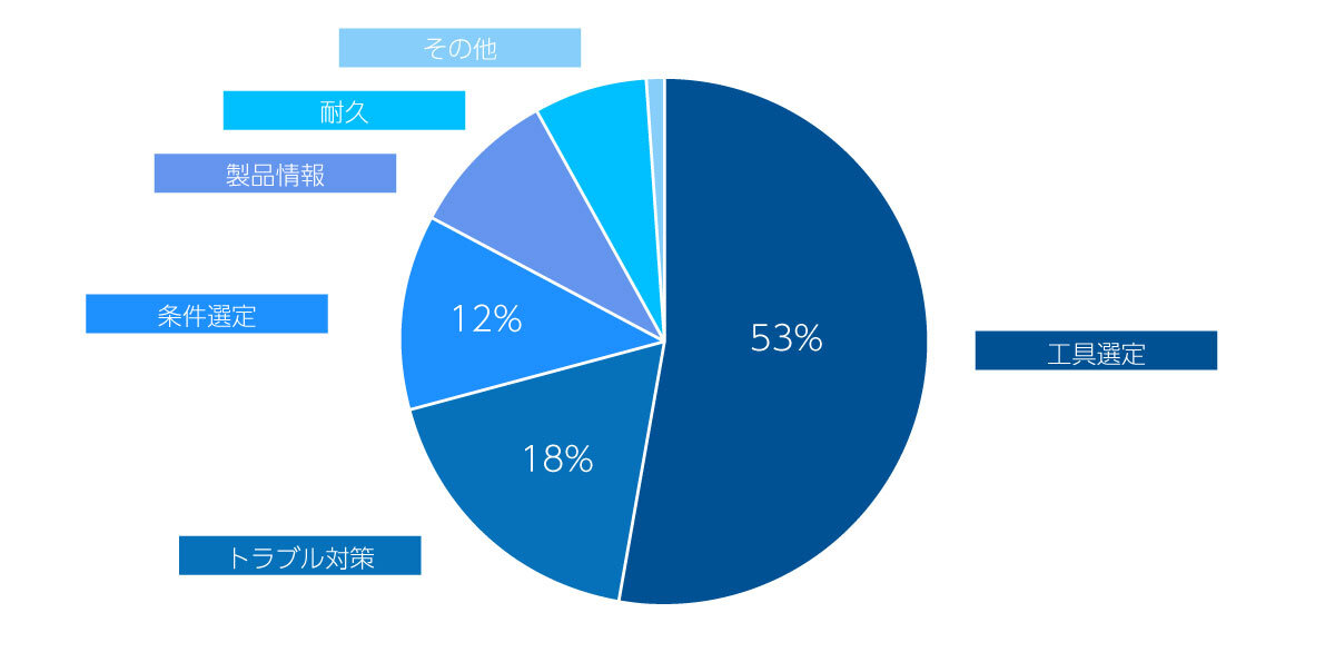

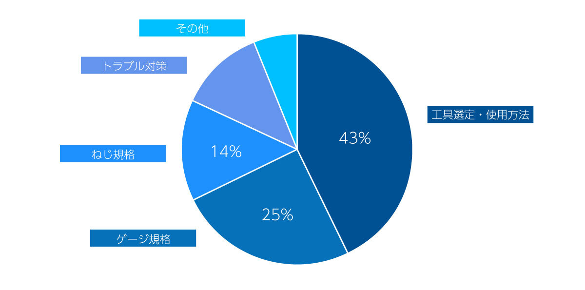

さらにご相談内容の内訳をみてみますと、最も多くを占めているのが「工具選定」です。タップ相談、ねじ・ゲージ相談ともに、2位以下の相談内容を大きく引き離して大半を占めています。
タップ相談内訳
タップ相談内訳
ねじ・ゲージ相談内訳
ねじ・ゲージ相談内訳

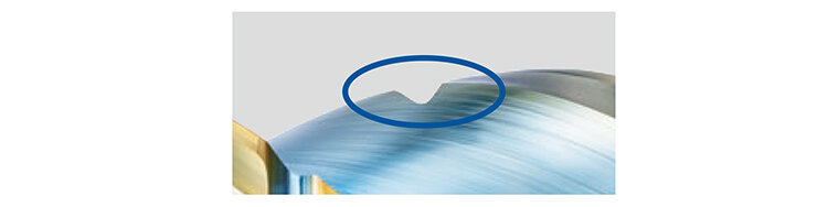

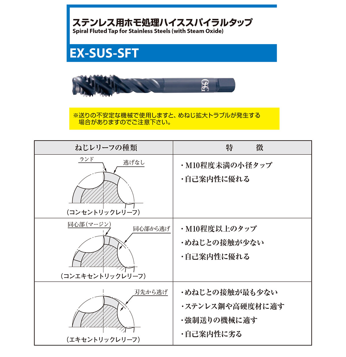

たしかにSUS用タップは、難削材の代表格たるSUSの加工が円滑に行えるよう、様々に工夫された仕様を備えてはいます。かといって「SUS用工具なら無双」と言いきれるほど万能工具では決してありません。
たとえば……
①刃先から逃げ面にかけて広く逃がしを設けた刃形(エキセントリックレリーフ)設計となっているため、加工環境によってはめねじ拡大トラブル発生リスクあり。
②表面が凸凹したホモ処理のため、アルミニウム合金の加工においては極端に材料の付着を助長しやすい。
③SUS440C(マルテンサイト系ステンレス鋼)のように、熱処理ができるSUS材は熱処理後に硬度が上がるため刃欠け・折損リスクがあり非推奨。
こうした注意点をくれぐれもお忘れなく!
ステンレス用タップとねじレリーフ(刃形)の種類
