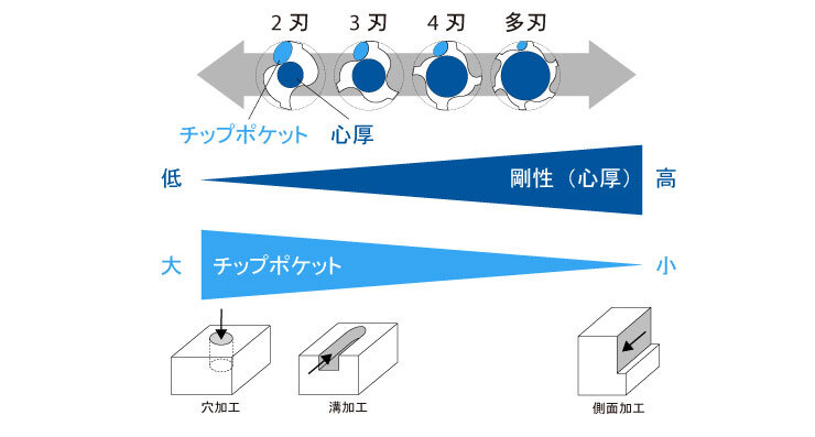

まず、立ち壁加工においては刃数はできる限り多い方が有利です。なぜなら、図の通りエンドミルは刃数が増すほど心厚が厚くなることで剛性が高まり、たわみにくい特性があるからです。反面、刃数の多いエンドミルはチップポケットが狭くなるため、穴加工や溝加工には不向きとなります。

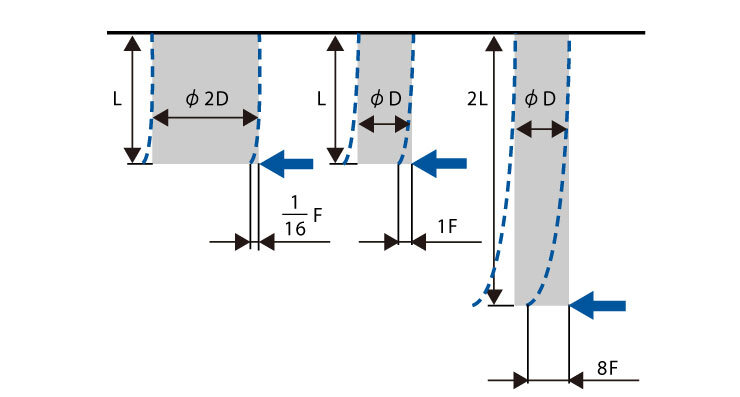

さらに、立ち壁加工では、できる限り大きい外径サイズを選ぶことも重要です。
例えば図のように、同じ突出し長さLにおいて、工具径Dを2倍にできれば、理論上は2の4乗、すなわちなんと16倍(!)のたわみにくさが得られ、加工面が傾いて仕上がってしまうのを防ぐのに有効です。
※計算方法についてはテクニカルデータ「エンドミル加工」P.54を参照ください。

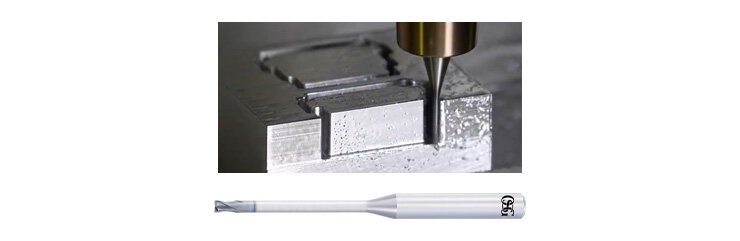

一方、深い溝加工における代表例としては「リブ溝」があります。「リブ溝」は、主に薄肉の製品筐体を補強する目的で設けられる内部構造であり、成型用金型などに用いられています。概して小径エンドミルによる深い溝加工が必要とされます。こうした場面でのエンドミル選定は、刃長自体は短く、刃径より細い「首」を長く備えたロングネック仕様が有効です。細分化された首長さバリエーションの中から、加工する溝深さに応じた最適な長さを選び、パス回数を何度も重ねながら徐々に深く溝を削り出す使い方をします。
リブ溝加工の様子と使用工具AE-CPR2-H

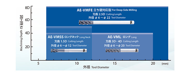

そんな師走の救世主として、小爺が今回イチオシいたしますのは、OSGが誇る超硬防振型エンドミルAE-VMシリーズより、特に頼りになる二本柱、AE-VMLとAE-VMFEでございます。
この2つ、どちらもオーエスジー自慢の「DUARISE(デュアライズ)コーティング」による優れた耐摩耗性と潤滑性に加え、「不等分割・不等リード」「マイクロレリーフ」といった防振技術の粋を集めた設計になっております。 しかし、似ているようで、それぞれに得意分野がございます。
「深さ」に強いロング形! AE-VML
まずはこちら、ロング形AE-VML。 その名の通り「深い」ところの「側面加工」に滅法強いのでございます。
「ウェブテーパ形状」と「大きな心厚」で、工具が長くなってもビクともしない、高い剛性を実現しております。 この剛性のおかげで、びびりを恐れず高能率な側面切削が可能となり、 炭素鋼からステンレス鋼、チタン合金といった難削材まで幅広く対応できる、まさに「深所の万能選手」でございます。

そしてもう一本が、立ち壁対応型AE-VMFE。 金型などで要求される「立ち壁」をビシッと高精度に仕上げるプロフェッショナルでございます。
特徴は、最大2Dという「大きなステップ切削」を可能にする刃長(2.5D)にございます。 これにより、従来よりもはるかに高能率な立ち壁加工を実現いたしました。 さらに、シャンク側の端面をR形状にすることで、ステップ加工時に発生しがちな「筋残り」を抑制するという、細やかな配慮まで行き届いております。 ポケット加工や、高精度な壁面仕上げには、右に出るものはございません。
超硬防振型エンドミル 立ち壁対応型 AE-VMFE
「深い側面を攻めたい」時はAE-VML。 「高精度な立ち壁を、能率よく仕上げたい」時はAE-VMFE。
