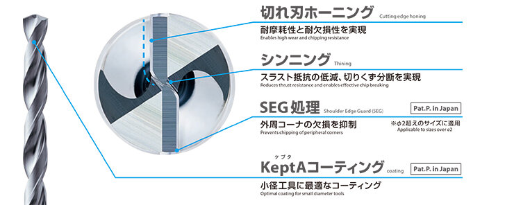

さて今月のイチオシは、繊細さの求められる小径の穴加工を、より安心に加工できるドリル、先月発売したばかりの新製品、『小径超硬ドリルAD-MICROシリーズ』でございます。
小径の穴加工は難しい加工でございます。
1. 使用する工具が小径故に折損強度が小さく、
2. 小径であるが故に切りくずの排出が難しい
3. よって、工具の折損を誘発させ易い
そこでAD-MICROシリーズは、切りくず形状が安定する、最適な切れ刃仕様と溝形状を装いました。

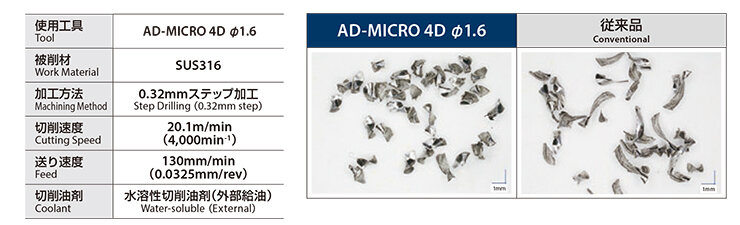

下図を参照くださいませ。AD-MICROの切りくずは、切りくずの分断性に優れたスラスト抵抗の小さいシンニングにより、従来品に比べ安定していることがお分かりいただけるかと存じます。
また、より加工が安定するよう、耐摩耗性と耐欠損性を高める切れ刃ホーニング、外周刃コーナの欠損を抑制するSEG処理(Pat.P.in Japan)、小径工具に最適なKeptAコーティング(Pat.P.in Japan)を採用してございます。
そして、ドリルの直径の精度は0~-0.004mm と許容差4μm、ドリル取付時の振れも抑制できるようシャンク精度はh4(0~-0.003mm)に抑えてございます。加えて豊富なサイズバリエーション、0.01mmとびに、4Dタイプ、10Dタイプともにφ0.5mm~φ3mmの間に各251サイズをご用意いたしました。(0.01mmとびの発売は2025年10月)詳細はこちらでご確認ください。
本シリーズも、皆さまのSDGsな課題解決として、また、お仕事の付加価値や生産性の向上に貢献できれば幸いでございます。
