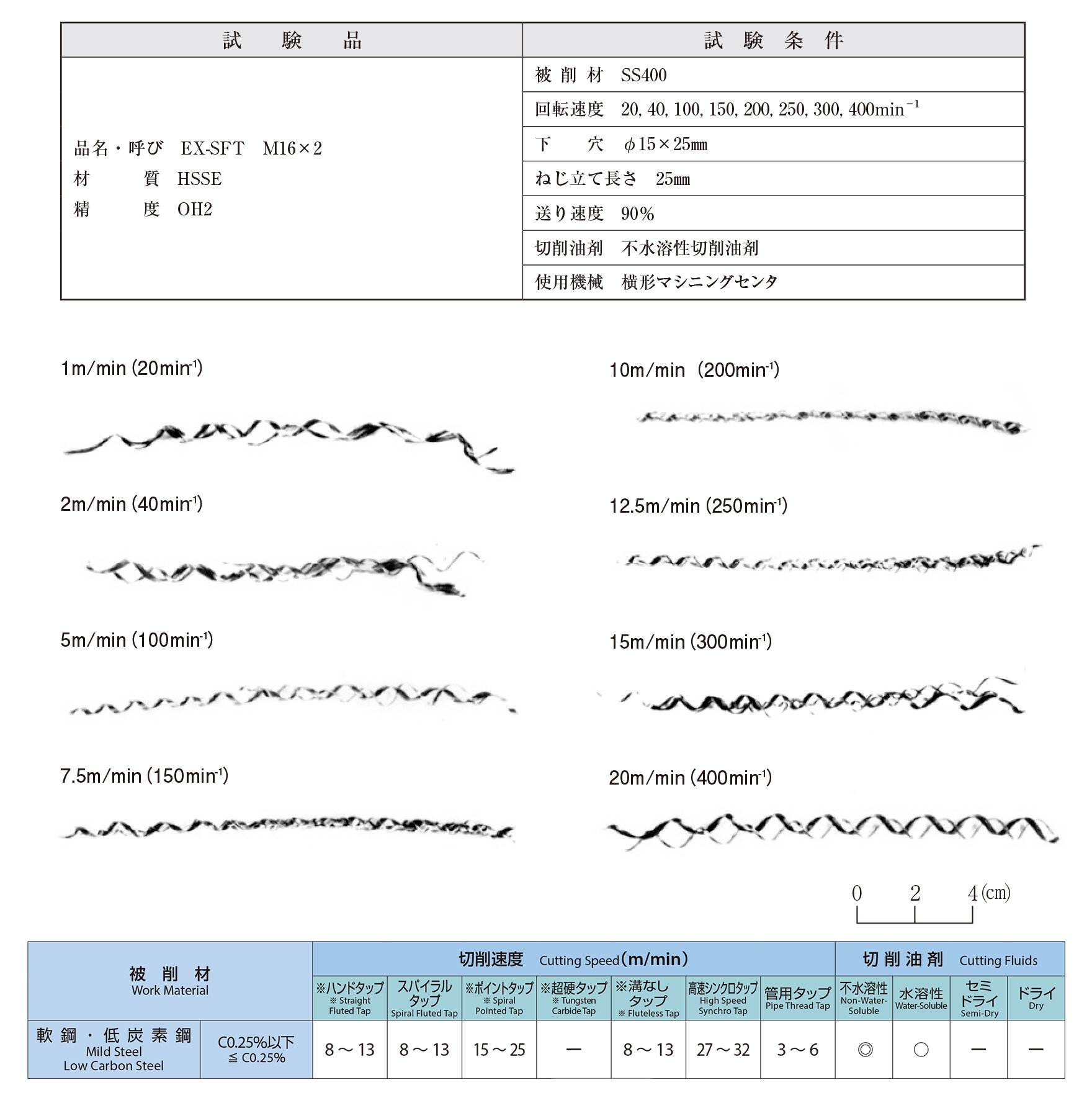

例:テクニカルデータ「タップ加工」
例:テクニカルデータ「タップ加工」
こちらはスパイラルタップによる、様々な切削速度でのSS400(軟鋼)の切りくず形状です。
切削条件ごとに生じる切りくずの形は、決してすべて同一というわけではなく、それぞれ違いがあることがわかります。
スパイラルタップはその特性として、加工中に生じる切りくずがタップの進行方向に逆らって、ねじれた溝を通りながらシャンク側に排出されます。ですから、切りくずのくるくると巻いたカール径ができるだけ小さく、全体的なボリューム感がコンパクトに抑えられているほど、スムースにねじれ溝から排出されやすくなり好都合といえます。そうした意識であらためて各切りくずを眺めてみると、メーカ推奨切削速度8~13m/minに該当する切りくず形状は、それにふさわしい「良い」形状であることがうかがえます。
なかでも10m/minでのそれは「理想的」ともいえる姿です。対して推奨領域から外れて極端に低すぎたり、高すぎたりする場合の切りくずは巻きが大きくなり、排出時に溝で引っかかるリスクが高い、すなわち「良くない」形状になっています。
そもそもタップ加工の目的は、きまり(JIS精度など)を満たす「めねじ」を得ることです。よってゲージによる合否確認さえクリアさえしていれば、切りくずの形状なんかいちいち目を向けなくても……という考え方もあるかもしれません。
しかし「良い切りくず形状」を得ることは、「トラブルの起こりにくい安定したコンディション」で加工できていることの重要な証です。単発加工ならまだしも、複数箇所をいくつも加工しなくてはならない量産案件であれば、なおさら気にかけておくことで生産性向上にもつながります。
いずれ捨てられてしまう悲しい宿命を背負った切りくずたちが訴えかけてくる熱いメッセージに、ぜひ気付いてあげてくださいね!
(※JIS規格では切削工具分野における表現として「切り粉」ではなく「切りくず」を用いています)

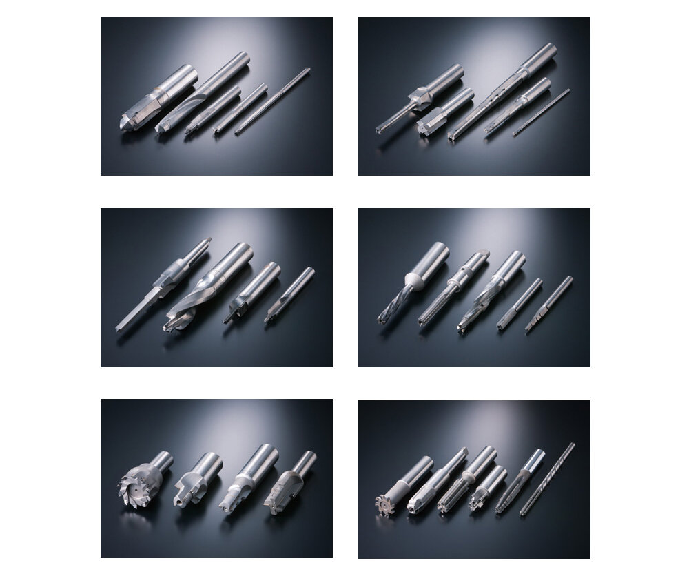

今月のイチオシは、「お客様の希望通りの製品を協調開発する」ことをテーマに事業展開するOSGグループのノダプレシジョン(株)の製品でございます。ノダプレシジョン(株)の得意とするモノは、下図のような焼結ダイヤモンドや超硬製の多段のドリルやリーマです。
複数の工程を集約し、生産性向上や高品位加工に寄与いたします。時には工具の設計図をその場で描きながら、お客様と意見交換をしつつ問題解決に最適な仕様の複合工具を開発する、それがノダプレシジョンの協調開発でございます。
生産性向上はもとより、工程削減や使用する工具の削減など、原価低減ニーズ、位置精度や同軸度の向上などの高精度ニーズなど様々な課題を、お気軽にご相談いただければと存じます。
また、上述の協調開発によるオーダーメイド工具の他、裏面取り付ダイヤリーマやヘッド交換式PCDザグリカッターもご用意しております。
