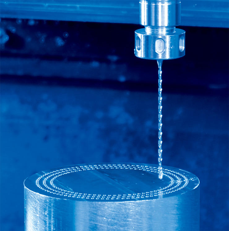

切削加工は私たちの暮らしを支えるあらゆる分野にかかわっていますが、中でも近年注目を浴びている医療・半導体・電子機器におけるニーズはひと昔前から比べると大きく様変わりしてきています。
例えば穴加工でいえば穴の直径がうんと小さく、しかもシビアな仕上り寸法が求められるいわゆる「高精度」加工が急増しています。では、こうした加工にあたってどんな注意点が必要でしょうか?

例えば、メンテナンスの不十分なガタの大きい加工機で加工したとしたら……ドリルが加工中に不規則に振り回されて、想定以上に大きすぎた穴径に仕上がってしまうことは容易にイメージできますよね。一度大きく仕上がった穴径を小さく手直しすることは物理的に不可能ですから、結果的にこの加工は「不良品」となってしまいます。
ですから、最適な「工具選び」だけでなく、あわせて最適な「使用環境」を確保することも必要です。
具体的に推奨加工環境を見てみましょう。小径ドリルは1分間あたりの回転速度20,000min-1超えといった高速回転領域で使われることもありますので、取付け時の振れが命取りとなることもあります。よって、先ほどの小径用Aの推奨条件においては、取付け時の振れ精度の目安として0.002mm以下を推奨しています(当然ですがコレット・ホルダなど周辺機器の選定・取付け方も相応のレベルが求められることになります)。
ちなみに、汎用Bの取付け振れ精度の目安は0.02mm以下です。こうして比べてしまうと大きな差に感じられるかもしれませんが、汎用加工においては基本性能が十分活かせるレベルです。ただ、精度をさほど重視しないケースであっても、できるだけ取付け時の振れを抑えておくことは、加工中の切れ刃の摩耗の偏りが減り、長持ちするメリットが得られますので、ぜひ日常的にお心がけをおすすめします。
高精度加工のニーズは、今後もますます増えてくることが予想されます。それに伴い、工具の仕様として通常は一対しかない外周マージンを、複数設けることでさらなる直進安定性アップを図ったり、より深い穴であっても切削油の供給量を十分確保できるよう、独自の油穴形状を採用しているものもあります。きちんと備えれば高精度加工も決して怖くありません!上手に対応しましょう!
