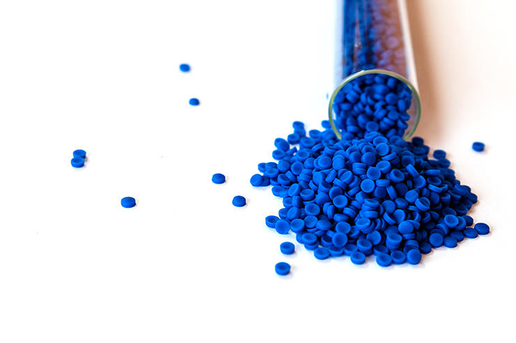

もともとは文字通り「樹木から採れる脂(あぶら)」ということで松ヤニとか漆など、植物由来のものを指していたようです。現在では石油・石炭などを由来とした合成樹脂、いわゆる「プラスチック」全般を指すことが多くなりました。
軽くて、カラフルで、デザインも自由、リサイクルもできて、しかも錆びない……木・鉄・石など他の材料には無い様々なメリットを背景に、産業分野をはじめ日常生活にまで普及しています。今や私たちの暮らしに欠かせない存在であることは間違いありません。
さて樹脂製品の作り方としてよく知られているのは「成型」という方法です。あらかじめ所定の形に削り出した金型に、原料を加熱してドロドロに溶かして流し込んだ後、固めて取り出すというものです。同じ形の製品を、大量に効率よく生産できるため幅広く採用されています。
一方、成型自体が物理的に難しい複雑な形状だったり、試作などの小ロット生産、あるいは溶かせない材料を使用する場合(溶けた時の流動性が悪く型に流せない、溶かすことで高機能性が失われてしまう材料等)などには直に削り出す「切削」という方法がとられます。すなわちドリル・タップ・エンドミル・カッタ等おなじみの工具の出番です!
