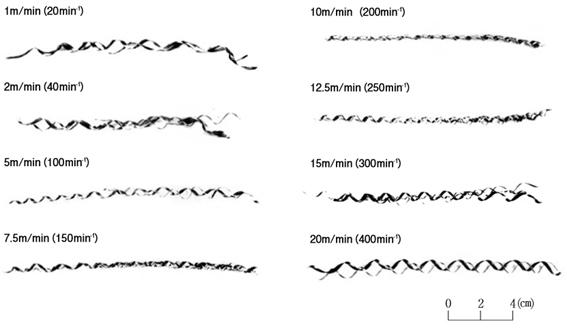

 唐突ではございますが、皆さまに問題でございます。以下の画像は、汎用スパイラルタップEX-SFTを用い、回転速度を変えて加工した際に排出される切りくずの比較でございます。どの切りくずが、安定加工に対して望ましい形でしょうか?
 正解は10m/min(200min-1)でございます。スパイラルタップの限られた小さな溝に沿って、切りくずをスムーズに排出するには、巻きの小さな “こより” のような形が理想でございます。
この切りくずは、使用するタップ、被削材、切削油剤など諸条件により変化してしまうものでございます。ですから、理想的な形の切りくずが成形される回転速度を見極めて、ご使用頂くことが肝要でございます。更にSS400や軟鋼、ステンレス材などねばい被削材は、切りくずの再現性が低く、侮れない被削材なのであります。

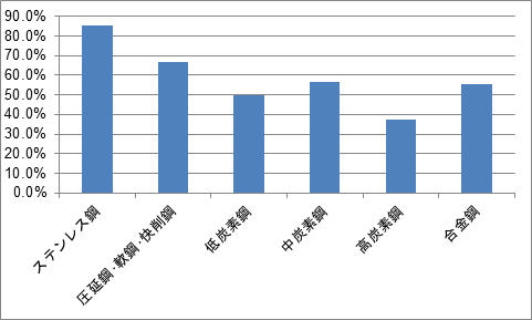

A-TAPは2013年夏発売以来多くのお客様にご試用頂き、特にスパイラルタップでは難敵ステンレス材や軟鋼の加工で高い評価を頂いております。下のグラフは主要被削材でのA-スパイラルタップをご試用頂いたお客様の満足度グラフでございます。
 幅広い被削材に対応しているとはいえ、全てのお客様の全ての加工においてご満足いただける訳ではございませんが、回転速度の設定を簡素化できたタップでございます。切りくず排出に難儀な思いをされた場合には是非お試し頂きたく存じます。
