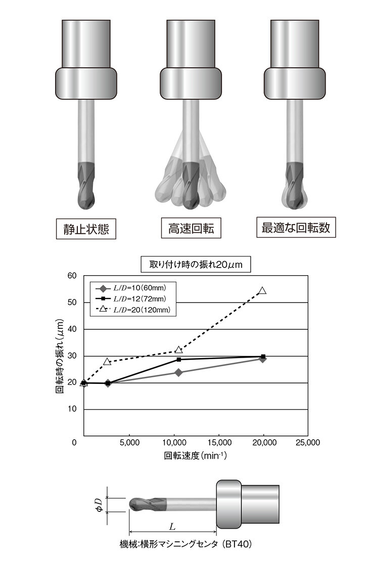

エンドミルは横引き主体で使われる工具ですので下図にある通り、突出しが長い、すなわちL/Dが大きくなるほど工具にかかる力の影響を受けやすくなります。その力による大きなたわみは工具の偏った損耗や仕上り面の悪化を招く要因となります。
また、突出しの長い加工に選ばれる工具は必然的にロング仕様となります。
ホルダで把持しているシャンク部から遠く離れた箇所にある刃先は、特に高速回転となるほど、ショート仕様の場合と比べると刃先の振れが大きくなります。大きな刃先の振れは切れ刃の安定した切削作用を損なうため、摩耗進行を助長しやすくなります。
こうした不利な状況をより安定化に向け改善するには、どんな条件設定が有効でしょうか?
端的にいえば「回転速度を必要以上に上げない=低速化」が有効です。下図のように工具の挙動が相対的により安定し、切れ刃本来の切削作用が十分発揮しやすくなります。

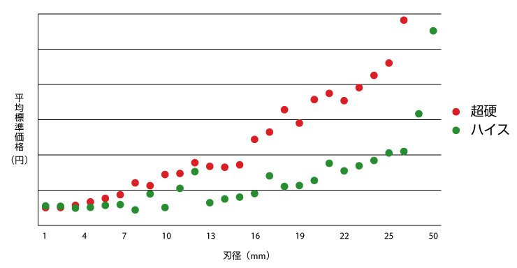

ハイス工具は、やはり導入コストが抑えられます。以下のグラフは、当社のエンドミルの標準価を、刃径毎に超硬とハイスで比較したものでございます。径が太くなるほど、その格差が大きくなることがお分かりいただけるかと存じます。超硬素材が急騰する昨今の情勢において、コストを劇的に低減できる可能性を秘めてございます。
エンドミル刃径別 平均標準価格 比較
エンドミル刃径別 平均標準価格 比較
