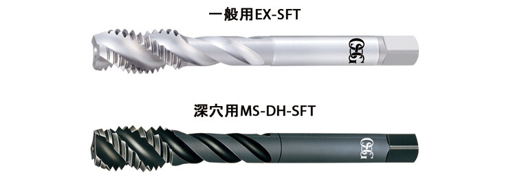

2Dを超える深穴加工には「深穴用スパイラルタップ」の活用がおすすめです。一般用途向けタップ仕様とは異なる、以下の特徴的な工夫が施されています。
「短いねじ長」⇒加工中の切りくずかみ込み・負荷増大リスクを低減する効果
「強いねじれ角」⇒発生した切りくずを強力に引き上げ、穴の外に排出する効果
一般用EX-SFTと深穴用MS-DH-SFT
※DH=Deep Hole(深穴の意)
ご注意いただきたいのが深穴用タップといってもどこまでも深く無限に加工できるわけではありません。最大で3D程度までと考えましょう。
