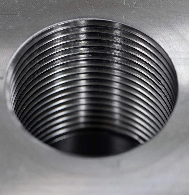

加工したねじの止り側ゲージが止まらないという経験はありませんか?
どうして止り側ゲージが止まらないのでしょう?
それは、「ねじ山がやせているから」かもしれません。
ということで、今月の玉手箱は「ねじの山やせ」をテーマにお届けします。「山がやせる」現象についてご存じではない方もお見えになるかもしれません。止り側ゲージが止まらない原因の1つとして覚えておいていただければと思います。

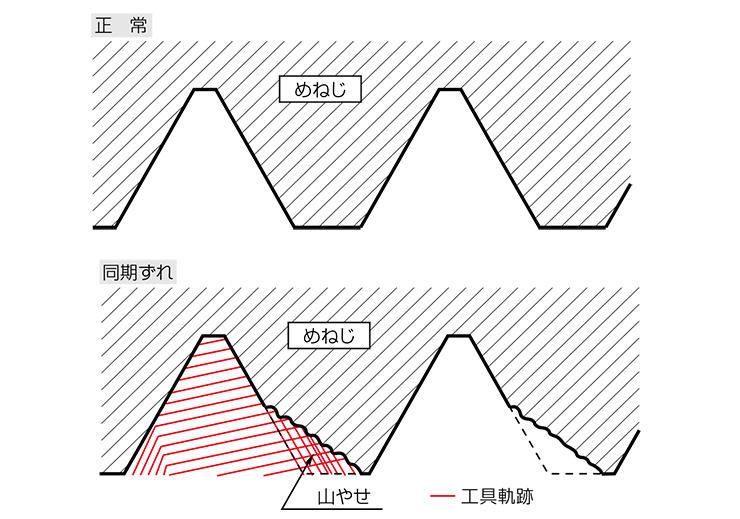

では、「山やせ」とはどのような現象のことなのでしょうか。止り側ゲージが止まらない訳ですから何らかの理由でねじの径が大きくなってしまっていることはご理解いただけると思います。ただ、「山が痩せている」のに径が大きいという表現に違和感を覚える方もいらっしゃるかもしれません。「痩せた」と言うと小さくなるイメージがありますよね。ねじの場合は山がやせるとねじの径(つまり有効径)が大きくなってしまいます。その理由をご説明します。
ねじはご存じの通り1回転で1ピッチ進みますので、タップ加工もタップは1回転で1ピッチを正確に進まなくてはいけません(1条ねじの場合)。この、1回転1ピッチが崩れてしまうことで、めねじの形状も崩れてしまうのです。下の図は1回転で1ピッチの同期がずれて、1ピッチ以上進んでしまった場合の図になります。
この1回転で1ピッチの加工を、より正確に行うためには加工機の同期(シンクロ・リジット)機能が有効です。加工機で回転と送りを同期させて加工しますので正確に加工ができます。また、同期用に専用設計されたタップを用いることで加工能率を上げた加工も可能です。同期機能を使用してタップ加工を行う場合、回転と送りのずれを気にする必要がなくなりますので、フロート式のタップホルダではなく固定式のタップホルダの使用を推奨します。

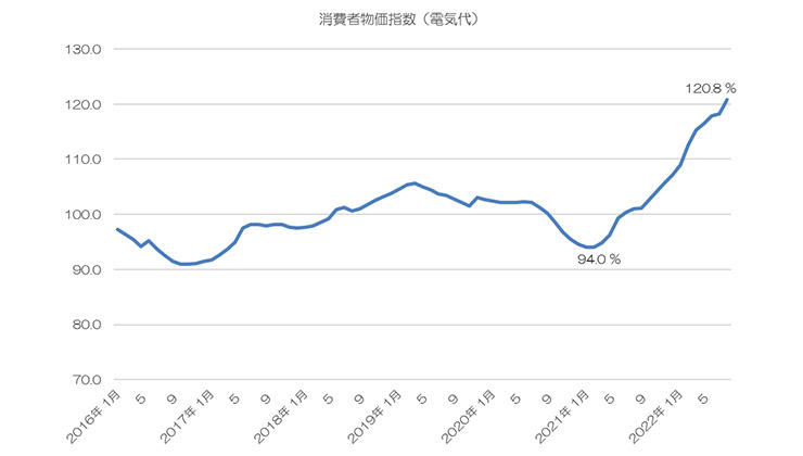

妻曰く、物価、特に光熱費の高騰が家計を圧迫し、この先の老後を考えると、小爺の細やかな小遣いすら減額せざるを得ないのだと。確かに、ガソリン代も急騰しているし……と、統計局の消費者物価指数を確認してみたところ、直近で一番安かった去年の1月に比べ、今年の7月は28.5%も高くなっている!!!皆さまにとっても、電気代の高騰は招かざるものではないでしょうか?
※総務省統計局ホームページのデータより作成

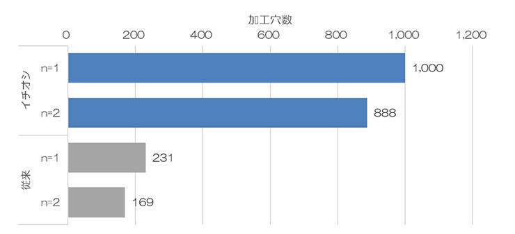

グラフ①
グラフ①
グラフ①は、食付き1PのA-SFTを用いて、被削材S45CにねじサイズM4X0.7を加工した比較グラフでございます。切削速度は10m/min。食付きの短いタップを使用しますと、折損が増えたりして、耐久性に満足頂けないことが多ございます。本事例でも、平均およそ200穴と、短い耐久性しか得られておりませんでした。しかし、あるものをイチオシに変えて頂くことで、耐久性を約4.8倍まで向上することできました。つまり、タップ費用が80%近く抑えられた計算になります。

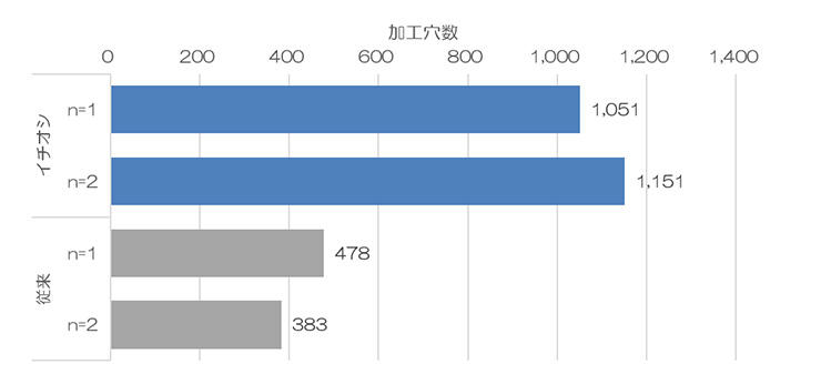

グラフ②も同じく、あるものをイチオシに変えて頂いた、タップの耐久比較グラフでございます。こちらはSCM440(30HRC)に、食付き2PのS-XPFを用いてM10X1.5のねじ加工をしたものでございます。切削速度は15m/min。些か硬い被削材に食付きの短い転造タップでございますから、タップにとってはなかなかハードな加工でございます。ともない耐久性も、従来では平均440穴と厳しい状況にありました。それがイチオシにより、約2.5倍向上し、1,000穴近くまで耐久性が改善されたのでございます。
