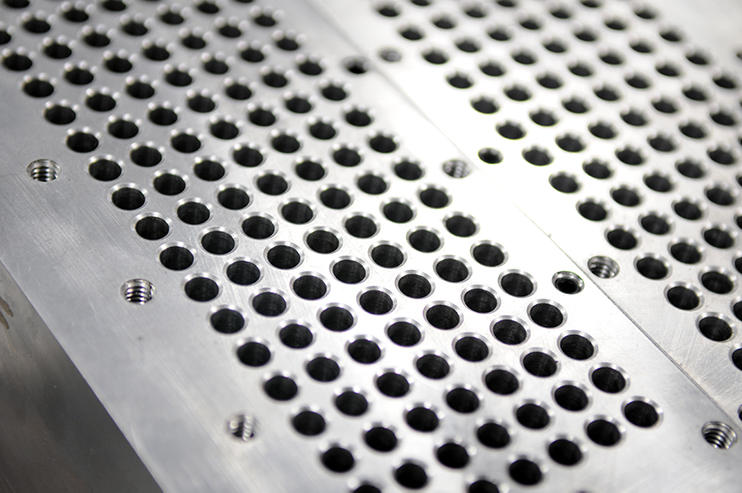

今月号の玉手箱は「被削材」をテーマにお届けしたいと思います。先月号のテーマは「工具材質」でした。工具材質の選定も大切ですが、削られる側の「被削材」がどんなものなのかをしっかりと把握することも重要です。
被削材の名前が似ているから「大丈夫だろう」という気持ちで工具を選定して、加工がうまくいかなかった…なんて経験をされたことはありませんか?名前は似ていますが、被削材の性質が大きく異なる代表例を解説していきたいと思います。
まずは、永遠の(?)難削材「ステンレス」です。アルファベットの「SUS」と数字「○○○」を組み合わせて「SUS○○○」の形で表されます。ステンレスの種類は非常に多く、系統図が作れてしまうほどです。全てはとても説明できませんので、大きく4つに分類して解説します。
①オーステナイト系ステンレス 代表的なもの:SUS304・SUS303
よく耳にするステンレスではないでしょうか。ステンレス用の工具で加工は可能ですが、表面をこするような加工(例:送りが極端に遅い加工)をすると表面が加工硬化して工具の寿命を大きく落とすことがありますのでご注意ください。②マルテンサイト系ステンレス 代表的なもの:SUS403・SUS420
マルテンサイト系ステンレスの最大の特徴は、熱処理(焼入れ)により硬化します。焼入れされた場合は、硬度が上がりますので切れ味重視のステンレス用工具では加工が難しくなりますのでご注意ください。③フェライト系ステンレス 代表的なもの:SUS430
フェライト系ステンレスは焼入れにより硬化しません。SUS「403」はマルテンサイト系で焼入れができて、SUS「430」は焼入れできない…ややこしいですが、被削材をしっかり把握することで、工具選定のミスも少なくなります。④析出硬化系ステンレス 代表的なもの:SUS630・SUS631
析出硬化熱処理(時効硬化熱処理)によって高硬度にしたステンレスです。名前はステンレスですが、耐熱合金に近い性質になりますので、ステンレス用工具では加工が難しくなります。次に、軽くて強い「チタン」です。
性質が大きく異なる2つのチタンについて解説します。余談ですが、日本でチタンが工業製品として使われて出したのは、今からまだ50年ほど前のことなんだそうです。インターネットの歴史が1960年程度から始まるので、実はインターネットの普及と変わらないぐらいの新しい材料です。
①純チタン
名前の通り純度の高いチタンです。硬度はありませんが粘さがありますので、工具選定はステンレス用のような切れ味がある工具の選定が必要です。②チタン合金
チタン合金にも多くの種類がありますが、代表的なものは64チタン(Ti-6Al-4V)です。強度が高く、熱伝導率が低いため、切削部分の温度が高くなり工具を激しく摩耗させます。純チタンとは選定すべき工具が異なります。チタン合金専用のラインナップがありますので、まずはチタン合金用工具を選定いただければと思います。今回は、代表例として「ステンレス」と「チタン」を挙げさせていただきましたが、一般的な材料でも焼入れがしてあるか?表面の硬化処理がしてあるか?など同じ名前でも大きく性質が異なる場合があります。被削材をしっかり把握して適切な工具選定をお願いします。
