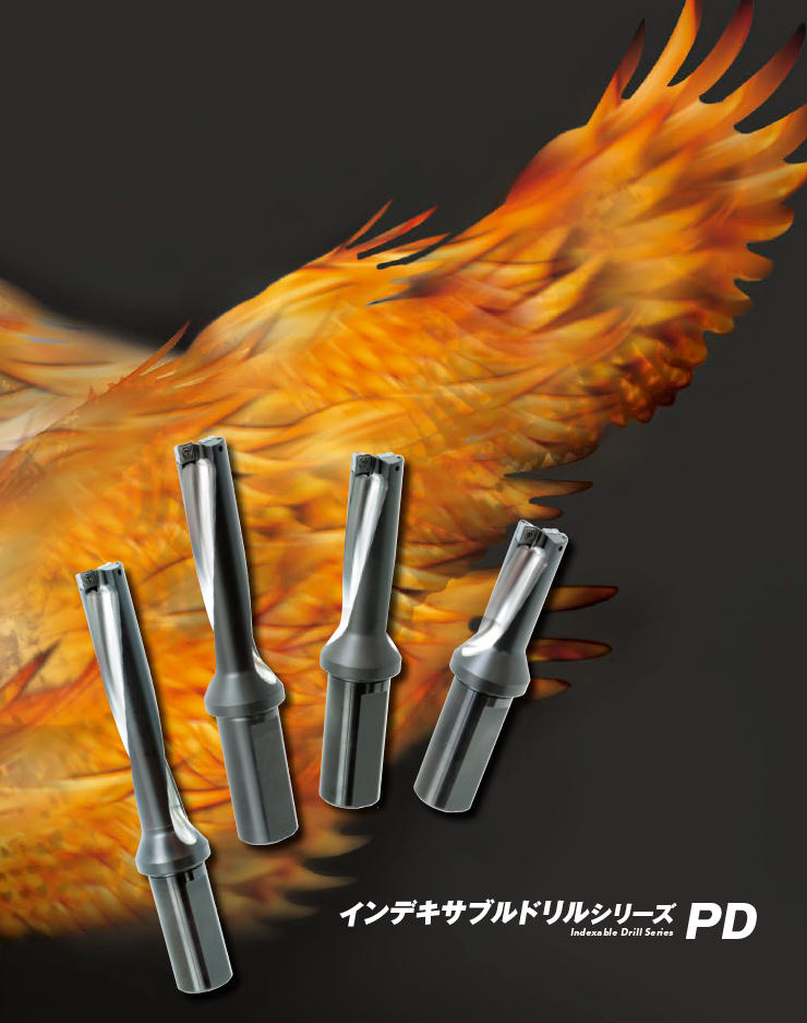

1.外周刃と中心刃が同一インサートだから、イニシャルコストが安価
2.溝ピカで切りくず排出に優れるから、切りくずトラブルがなく安定した加工が可能
以上、今月のイチオシ、インデキサブルドリルPDの特長でございます。百聞は一見に如かず・・・その効能の実例をご紹介したいと存じます。
