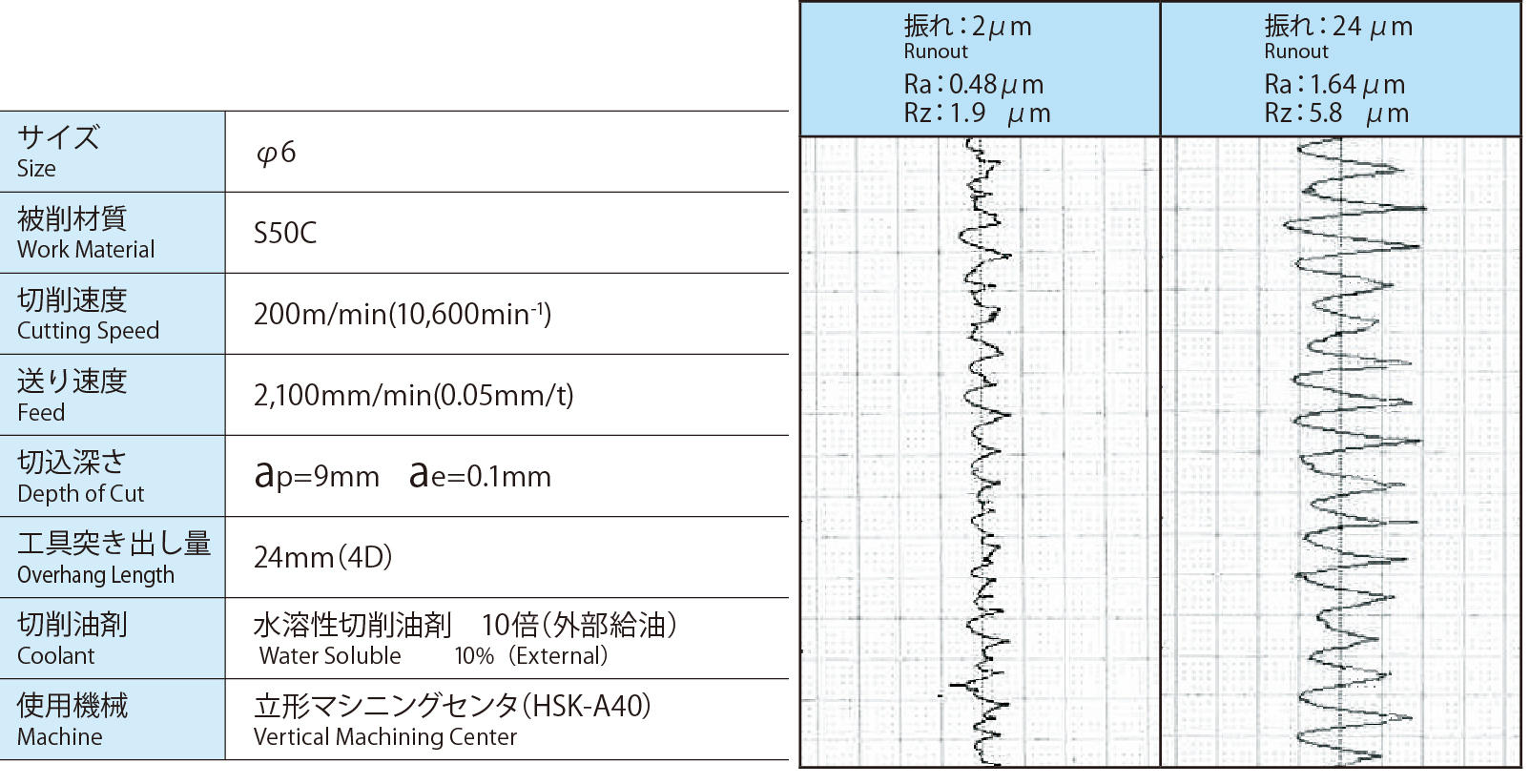

まず図1をご覧ください。エンドミルをツーリングにセットした際の振れが加工面に与える影響を測定したものでございます。振れが2μmと24μmでは、加工面粗さに大きな開きがあることが確認できます。このような品位の差が日本のモノづくりの根幹であり、グローバル競争における競争優位、差別化のひとつであろうと思えてならないK爺でございます。
【図1】 4枚刃不等分割不等リード超硬エンドミル(NEO-PHS)Φ6を用いた側面加工での比較

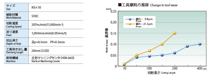

そして、振れを抑えることは工具の耐久向上、安定化にも有効でございます。図2はボールエンドミル加工における、振れが9.8μmと21.3μmでの工具摩耗の進行を確認したデータでございます。振れの差が工具摩耗に大きく影響を与えていることが確認できます。
【図2】 2枚刃コーティング超硬ボールエンドミル(WXL-EBD)Φ6を用いた加工での比較

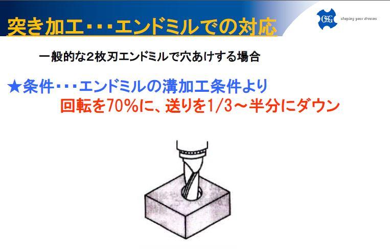

【Q】 2枚刃エンドミルのEDSを使ってZ方向へ穴あけ加工をする場合の条件は?
【A】 目安となりますが、
2枚刃EDSを使用する場合、1D未満の浅い穴加工であれば、
回転:そのまま、送り:1/3程度で加工を行い、
深い穴加工になる場合は、回転:70%、送り:1/3~半分程度にて切りくず排出状況を確認しながら加工下さい。
エンドミルを使ってZ方向への穴あけ加工をする場合や先端角180°のドリル加工は、専用工具「座ぐり用エンドミル」をお勧めします。
