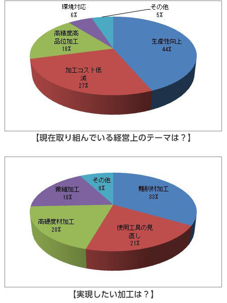

 さて、昨年のJIMTOFでは、ご来場頂いたお客様に様々なアンケートにご協力頂きました。その中から2つ紹介させて頂きます。一つ目は『現在取り組んでいる経営上のテーマは』。一番多いのは生産性向上で、全体の44%を占めております。本コーナーが始まった際に、日本の生産性に関して問題提起させて頂きましたが、既に、皆さん取り組んでおられることが分かりました。
 2つ目は『実現したい加工は?』でございます。難削材や高硬度材加工など、難加工を実現するニーズが多い中、「使用工具を見直したい」との声が多いことが確認できた次第でございます。
