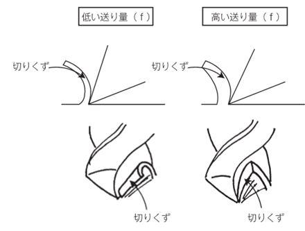

送り速度を上げる
1回転あたりの送り量が余りに大きいと、切りくずが厚くなりカールしない為に切りくずが大きくなり、排出性が悪くなってしまいます(表1参照)。また、1回転あたりの送り量が大きいとドリルの刃先への負荷も大きくなりますので、芯厚が高い等、高剛性なドリルの採用が不可欠となります。逆に、安全に加工しようと、1回転あたりの送り量を小さくすることも危険です。切りくずが薄く、伸び勝手となり、やはり切りくず排出性が劣化しかねません。
【図2】
【図2】
そうそう、切りくずを余り厚くしないで1回転あたりの送り量を上げる方法として、3枚刃のドリルを使う手もありますね。いずれにせよ、ご使用されるドリルによって推奨条件は異なりますので、今一度ご確認して頂ければ…

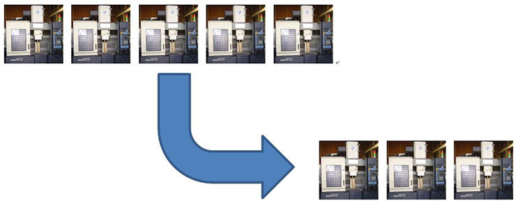

その効能を、例えば「加工時間50%短縮」で確認してみましょう。
仮に5台のマシニングセンタを保有し、毎月一定の仕事をしている金型メーカーさんがいたとします。マシニングセンタ1台あたりの1ヵ月の稼働時間を220時間(1日10時間22日稼働)とした場合、1ヵ月ののべ加工時間は1100時間。そこで「加工時間50%短縮」が実現できたとすると、加工時間1100時間が550時間に削減されるということになります。1台あたりの稼働時間/月は220時間ですから、2.5台あれば間に合う計算です。
【イメージ図】必要な設備5台 ⇒ 2.5≒3台へ
でも実際には、既に5台を保有している。つまり、2台の設備が新規に増設されたに等しいと言えます。言い換えれば、営業力、受注力さえあれば2台分の受注・売上増が可能ということになります。加えて、1100時間のコストが550時間に短縮されたことによる原価低減と合わせて、いったい幾らの利益増となるのでございましょう?

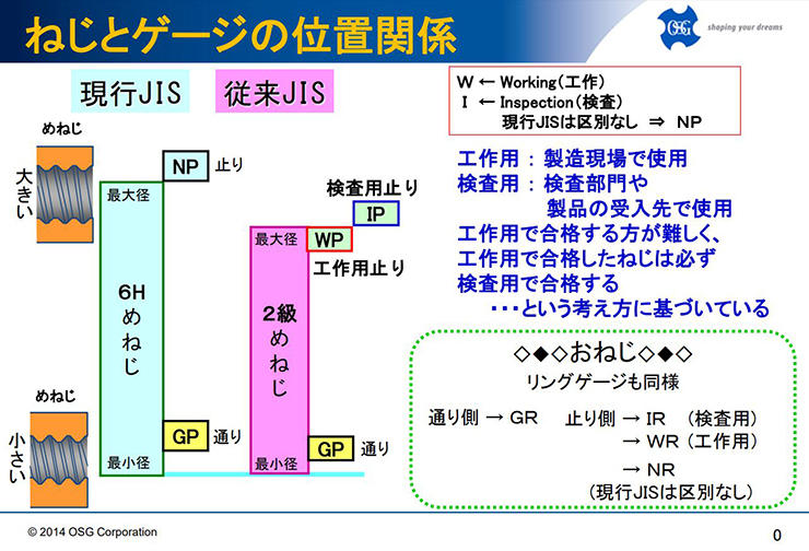

【Q】 ゲージ記号の「WP」「IP」「NP」とは何?
【A】 「WP」は、従来JISの止まり側「工作用」プラグゲージ。
    「IP」は、従来JISの止まり側「検査用」プラグゲージ。
    「NP」は、現JISの止まり側の記号で、工作用と検査用の区別はありません。
