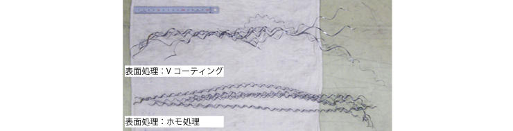

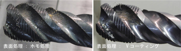

コーティングタップの採用が増えている昨今ですが、被削材やタップの種類によっては切りくずトラブルのご相談を頂くことも増えています。ということで今回は表面処理の違いによるスパイラルタップの切りくずの形態をご紹介します。
ホモ処理品とコーティング品で切りくずがどのように変化するのか、動画でご覧ください。仕様の違いは、ホモ処理とVコーティングのみです。
コーティング品は摩擦係数が小さいため、ホモ処理品と比べると切りくずが滑って延びやすくなります。特に今回のような一般構造用鋼や低炭素鋼ではこの傾向が出やすく、切りくずのカールが大きくなってかさばり易いんですね。
切りくずが延びやすい被削材にコーティング付きのスパイラルタップを使用する場合は、コーティングの影響で切りくずトラブルが起こりやすいことをご理解してご使用頂ければと思います。

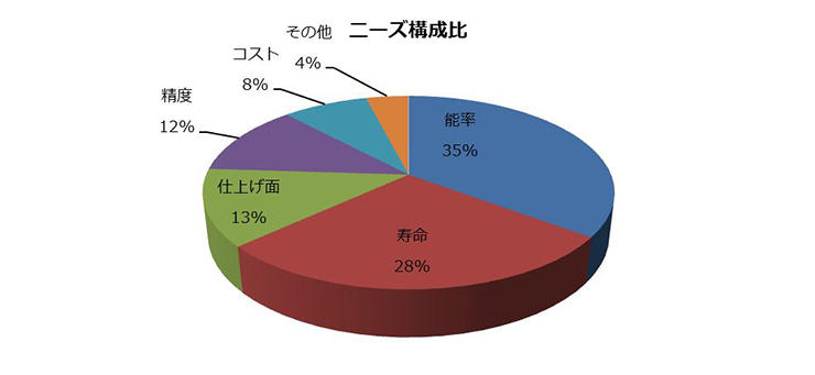

PDシリーズに興味を頂いたお客様のニーズの構成は以下の通りでございます。全体の1/3強が能率アップ。続いてインサートの寿命。3番目に加工した穴の仕上げ面および精度と続きます。ざっくり能率、耐久、品位が三等分されていると言えそうです。しかし、インデキサブルドリルで加工品位が求められるという点は新たな発見でした(^^;

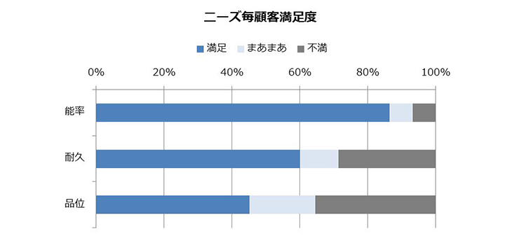

能率>耐久>品位
まずは能率向上、80%を超えるお客様にご満足頂けているようです。能率向上ニーズには安心してお薦めできますね。ボディ溝部の高精度仕上げによる切りくず排出性向上が効いているようで安心しました。
続いて耐久、約60%のお客様にご満足頂けているようでございます。ざっくり半々ということになりますが、実はある傾向があることが分かっていますので、耐久ニーズをお持ちのお客様は、ご試用前にご相談頂ければと存じます。
最後に品位。加工品位にご満足頂いたお客様は全体の40%強。決して高いとは言えない結果となりました。しかしながらこちらもある傾向が見て取れておりますので、ご試用前にご相談頂ければ。。。

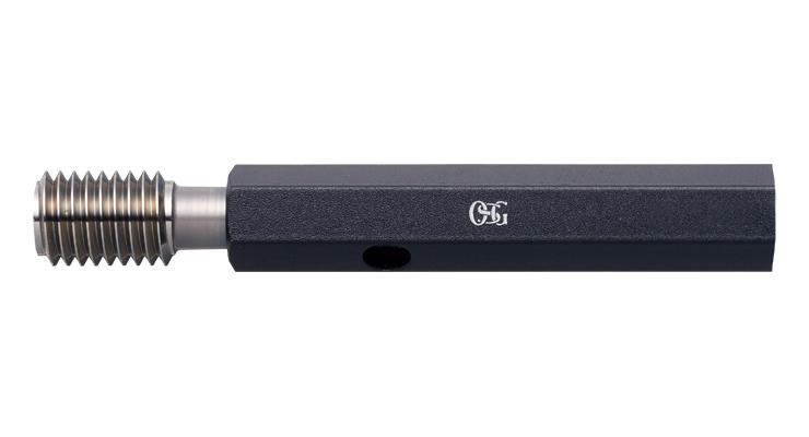

【A】 そもそも、ゲージの摩耗具合の点検には、専用の摩耗点検ゲージが必要です。
本来、おねじよりもめねじの方が有効径が大きくないと、ねじとして、はめ合いません。おねじの最大有効径を測定するGRよりも、めねじの最小有効径を測定するGPの方が有効径の公差域が大きくなっています。そのため通常ははめ合う事がありません。万一はめ合ってしまった場合、それは精度の異常を示します。
